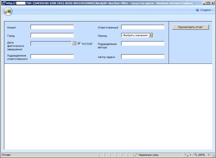

Коллеги,
Поискал по форуму и интернету, ответа на вопрос не нашел.
Хочется на стартовой странице кастомного отчета (вверху вводятся параметры, внизу отображается пустая страничка) вместо пустой страницы поместить текст с краткой инструкцией по использованию.
Есть ли идеи - как это можно сделать?

Пожалуйста.
Страничку хочется разместить в нижней (пустой) части.
Демонстрировать в качестве стартовой, не более.
В принципе у нас несколько отчетов, хочется это делать на всех, это просто пример.

Есть же такой элемент у отчетов, типа iFrame'а. Вешаете его на страницу и подсовываете ему URL Ну и скрываете его если задан какой-либо параметр
Ага. Спасибо.
Попробуем так.

Ничего похоже на iFrame не вижу, к тому же ни один элемент отчета до ввода параметров не отображается, может не там смотрю?

Ни того, ни другого у меня нет. А в 2008 называется Rectangle.

Есть и более радикальное решение. Сделайте мастер отчет без запроса и параметров - просто статичную страницу, где подробно, с картинками напишите инструкцию (для этого даже не обязательно отчет использовать, можно просто веб страницу присоединить) А ниже делайте ссылку: "Перейти к отчету", которая ведет к "нормальному отчету".

Rectangle есть , но он все равно ничем помочь не может в нашей задаче.
И все таки возможно ли как-то изменить дефолтную страничку ввода параметров до первого выполнения отчета?

Если разрешить для параметров нулевые значения, то отчет автоматом построится
